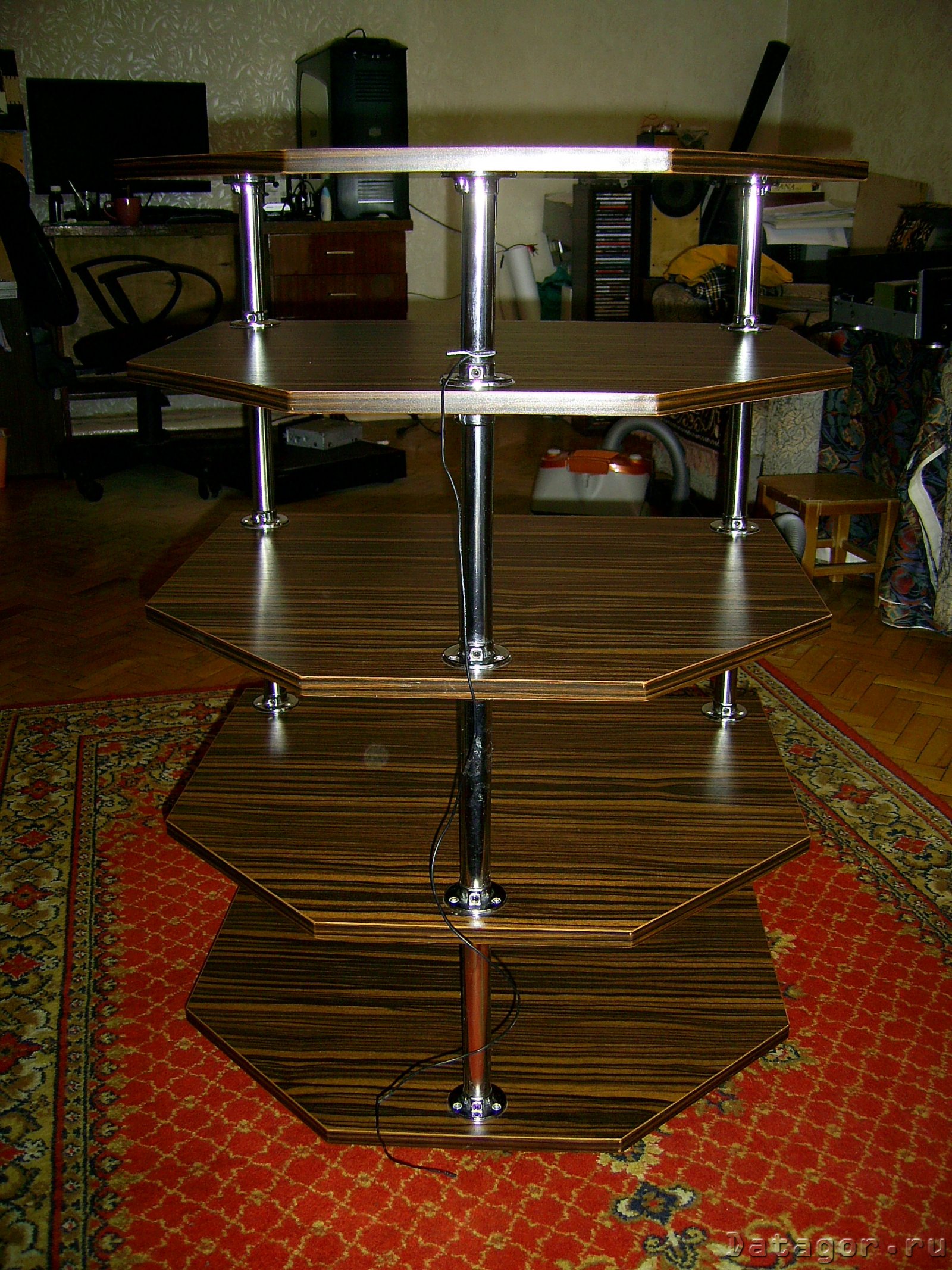

Когда-то меня «подпёрло» изготовить себе стойку для компонентов. И тут я начал поиски, рыскал везде, подбирал варианты заводского исполнения к имеющимся в свободной продаже комплектующим и моей сноровки аки краснодеревщика. Вариант был найден!
Британский Alphason нам поможет!
Итак, после долгих поисков, изучения доступной базы материалов и борьбы с зелёным земноводным вариант был найден. Моя стойка представляет собой копию так понравившейся мне стойки фирмы Alphason модели AD 5/47. В фирменном варианте стойка представлена в виде 5-ти стеклянных полок, соединенных между собой 12-ю металлическими трубами.
Так же найдена картинка с оригинальными размерами, что крайне упростило мою задачу:
Стойка Alphason AD 5/47 для AV-компонентов из ДСП и труб Joker
Ах! Эти ножки, попки полки…
Далее за мной следовал выбор материала полок, вида перемычек и естественно ножки.
С ногами сразу всё стало ясно – это будут колёсики. Т.к. компоненты у меня тяжелые, а лень матушка диктует мне, что не стоит каждый раз отключать и снимать всю аппаратуру, если я решил пропылесосить под и за стойкой.
Забегая вперед, скажу что я не промахнулся, с колёсиками вместо ног получилось всё отлично.
А вот чего же делать, то с материалом полок? Стекло я отмёл сразу из собственных вкусовых предпочтений. Нацелился на дерево. Но какое? Или пойти по щедрому пути и шикануть, заказав шлифованное МДФ и шпонировать его или ограничится ламинированным ДСП с торцовкой?
Невольно вспоминая свой трудный опыт шпонирования двух небольших полочников, шальную мысль о шпонировании я отмёл быстро. Следовательно у меня остался единственный вариант — заказать ламинированное ДСП с торцеванием. Чего я и сделал.
Потопал в контору занимающуюся порезкой, кромкованием и всем-всем всем связанным с ДСП, тыкнул под нос менеджеру бумажку с незатейлевым чертежиком, выбрал материал (16 мм меня полностью устроило, рисунок «Зебрано»). Я расплатился, получил в ответ квитанцию и потопал домой.
Joker трубчатый
Пока дерево было в порезке я обдумывал перемычки. Перебрав кучу материалов, я остановился на самом простом, и, как мне показалось, весьма симпатичном. Это стальные хромированные трубы системы Joker для торгового оборудования. Во-первых, их везде валом. Во-вторых, для их крепления не нужно иметь навыки краснодеревщика, а достаточно шуруповёрта или дрели со сверлом на 2,5 и крестообразной отвертки.
Труба продается метражом, некоторые конторы могут сразу красиво нарезать в размер труборезом.
Стандартный фланец для крепления. Таких понадобилось 24 штуки.
Выбирая расстояние между полками, я ориентировался на имеющуюся у меня аппаратуру, а также глядя в будущее прикидывал, чего бы мне еще такого хотелось, и получилось у меня 3 полки высотой по 20 см и одна 15 см.
Сборка
Настал день получения напиленных дров на деревообрабатывающем участке. Запряг «лихого коня» в лице родного брата и отправился за полками. Получили, взглянул – какие то они неказистые получились, толи угол задний слишком большой, толи еще чего. Но деваться уже было некуда. Припёрли мы это счастье домой и начали сборку.
Разметив по краям передней части и по середине задней, я принялся сверлить по намеченным точкам глухие отверстия 2,5 мм под шурупы крепления фланцев. Чтобы не попасть саморезом в саморез я разворачивал фланцы относительно друг друга на необходимый угол, показанный на рисунке:
Красным обозначены саморезы с одной стороны полки, синим с другой. Саморезы брал на 16 мм, пару мм мы выигрываем за счет толщины фланца и ничего с другой стороны ДСП у нас торчать не будет.
Цвет саморезов максимально приближен к цвету фланцев.
Стойка собирается в течении 40 минут, 2-х перекуров и 2-х чашек кофе (чая, пива, коньячка). Итог видите на фото:
В общем я доволен втройне: получил интересный опыт, красивую надежную стойку английского дизайна и совсем не по английской цене!
