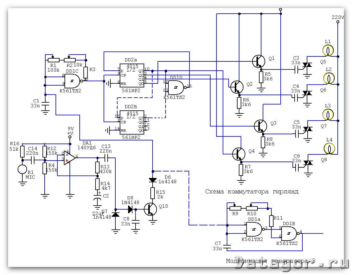

Окончательная схема на регистре К561ИР2
На рис. 4 приведена модификация схемы на регистре К561ИР2.
Рис.4
Несмотря на неплохую работу предыдущего варианта, работа схемы на К561ИР2 мне понравилась больше. В итоге коммутатор был выполнен именно по этой схеме. Частота генератора в этой схеме — 400Гц. Номинал времязадающего конденсатора С1 в этой схеме — 13 нФ. Резистор R1 — для грубой настройки эффектов, R2 — для точной. Номинал резистора R3 — 51К. На элементах DD1a + DD1b показан вариант более стабильного задающего генератора.
Как работает режим СДУ? Сигнал с микрофона B1 через усилитель и детектор управляет работой задающего генератора и таким образом в такт музыке изменяется палитра эффектов.
Узел управления мощной нагрузкой
Рис. 5 — возможное построение выходной ступени коммутатора.

И, пожалуй, немного о деталях. Собирались схемы только из имеющихся в наличии деталей. Номиналы резисторов и конденсаторов показаны на схеме. Мощности всех резисторов одинаковы — от 0,125Вт.
Симисторы — bt139, но могут быть использованы и другие. Возможно применение тиристоров, но потребуется применение выпрямительного моста.
Транзисторы — КТ315 или лучше. Предпочтение следует отдавать экземплярам с коэффициентом усиления от 100 и выше.
Возможно использование микросхем серии К176. Для К561 возможно увеличение напряжения питания до 15В.
Схемы после сборки в настройке не нуждаются, за исключением частоты, которая при среднем положении движков резисторов должна быть 400Гц.
