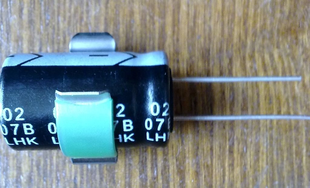

Предлагаю способ установки конденсаторов в ламповых усилителях: при помощи зажимов для крепления люминесцентных ламп.
После того, как у меня закончились хомуты, взятые у трагически погибшего, от рук собирателей меди, усилителя «КИНАП», я оставил вопрос о том, кто виноват, и стал думать, что делать...
Вот, что осталось мне на память от бедняги…
В одном из магазинов города, я наткнулся на зажимы для крепления люминесцентных ламп, честно сказать,
как они правильно называются, я не знаю. Как я их использую, видно из фотографий, и, наверное, не требует
лишних комментариев. Скажу только, что необходима еще термоусадочная трубка, но можно обойтись и электрокартоном и кембриком, это кому что нравится. Главное, ничего не надо вырезать, все сделано аккуратно, в промышленных условиях.
Сначала надеваем трубку.
После нагрева, получается так.
Вставляем конденсатор.
Все готово к монтажу.
Крепим хомуты к шасси.
Примерно так, это выглядит.
Вот и все, всем успехов!
