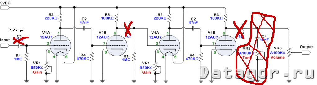

Вот схема, от которой я изначально отталкивался.
Я ее модифицировал, изменил некоторые номиналы деталей, удалил некоторые элементы или же добавил.

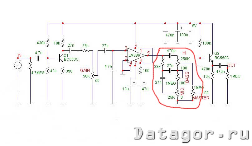

Темброблок был взят из Krank Distortus Maximus.
В итоге, финальная схема выглядит так:

С горем пополам, я её собрал. Без эквалайзера выхлоп просто мощнейший! Эквалайзер же сильно режет сигнал, но есть прекрасная возможность настраивать звук по своему желанию! Дайте мне знать, если найдёте эквалайзер для данной педали, который не сильно будет резать сигнал.
