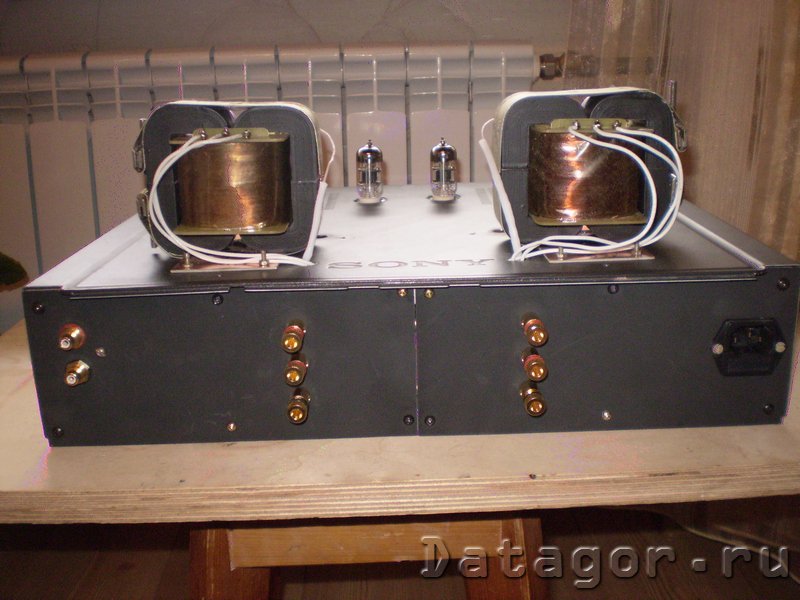

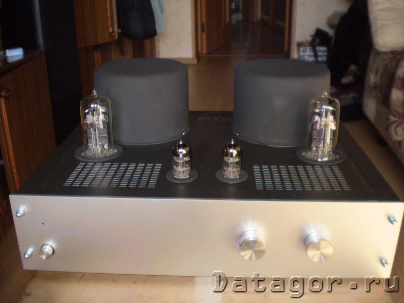

Усилитель собран на базе корпуса от старого видеомагнитофона Sony. От него взята верхняя и нижняя крышки.
Внутри собран каркас из алюминиевого уголка 15х15 мм.
В задней части этого каркаса расположен силовой трансформатор и блоки питания оконечного каскада и драйвера, а также плата
разрядки конденсаторов после выключения питания. Эта часть отгорожена от собственно усилителя перегородкой из оцинкованной стали толщиной 0,7 мм.
На задней панели из одностороннего фольгированного текстолита размещены разьем питания с предохранителем, входные и выходные гнезда.
Монтаж самого усилителя выполнен комбинированным способом: все что относится к оконечному каскаду смонтировано навесным способом
на колодке (там же размещены переходные конденсаторы), а драйвер собран на односторонней печатной плате.
Ламповые панельки впаяны со стороны проводников.
Выходные трансформаторы смонтированы на верхней крышке. В качестве кожухов использованы две алюминиевые кастрюли подходящего
размера, купленные в хозтоварах и покрашенные в черный цвет.
Передняя панель из стального листа толщиной 5 мм и выкрашена в цвет "хром" краской в аэрозольном баллончике.
