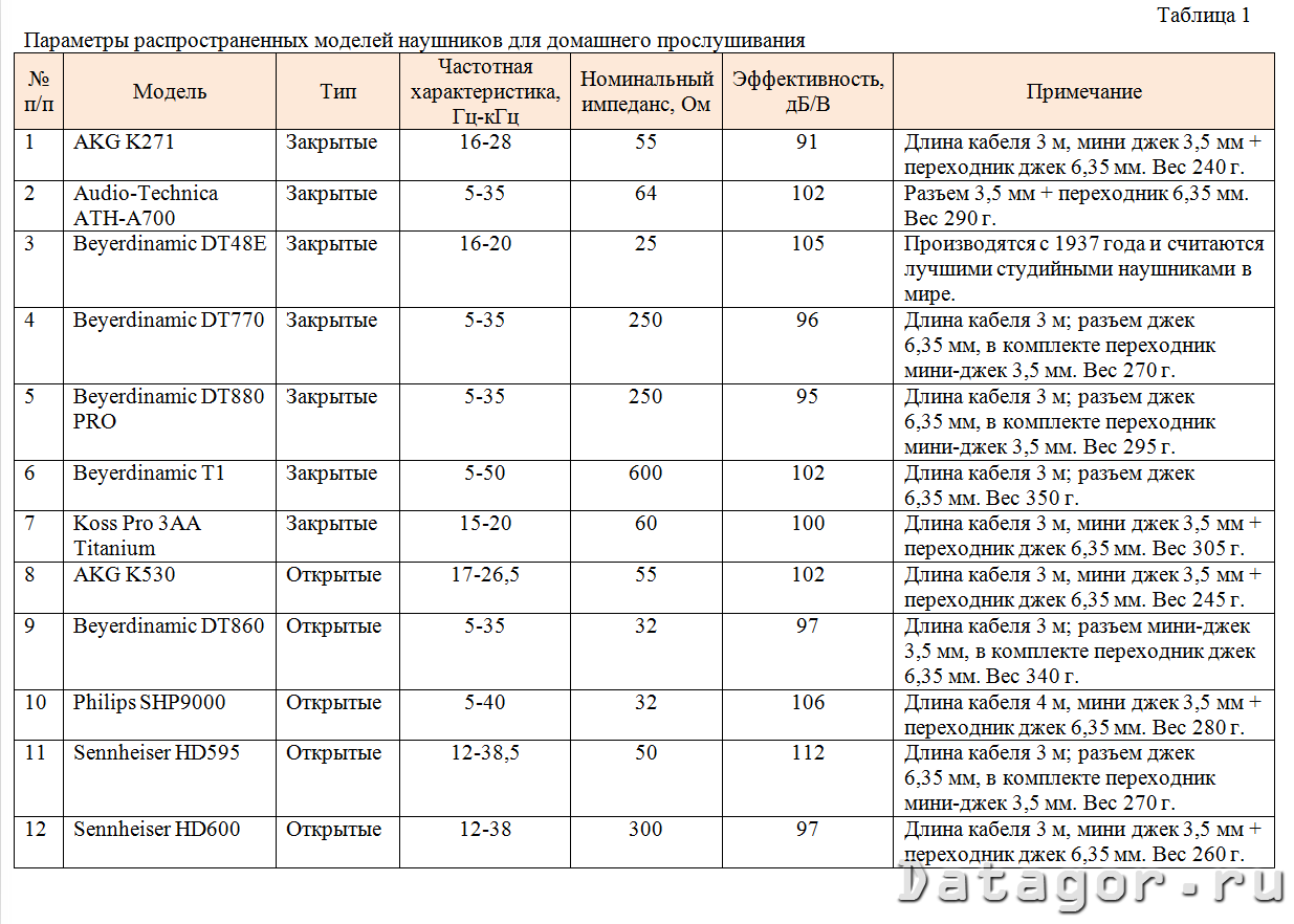

Параметры некоторых наушников для домашнего прослушивания приведены в табл. 1. Следует заметить, что чувствительность (эффективность), заявленная у ряда моделей наушников, несколько завышена.

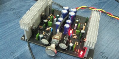

Просматривая форум датагорского портала, я наткнулся на обсуждение этого усилителя, скачал печатную плату и изготовил конструкцию, внеся в нее минимум изменений (в основном связанных с приобретенной элементной базой) [3, 4].
Как видно из фото, оба канала усилителя и блок питания смонтированы на единой печатной плате.

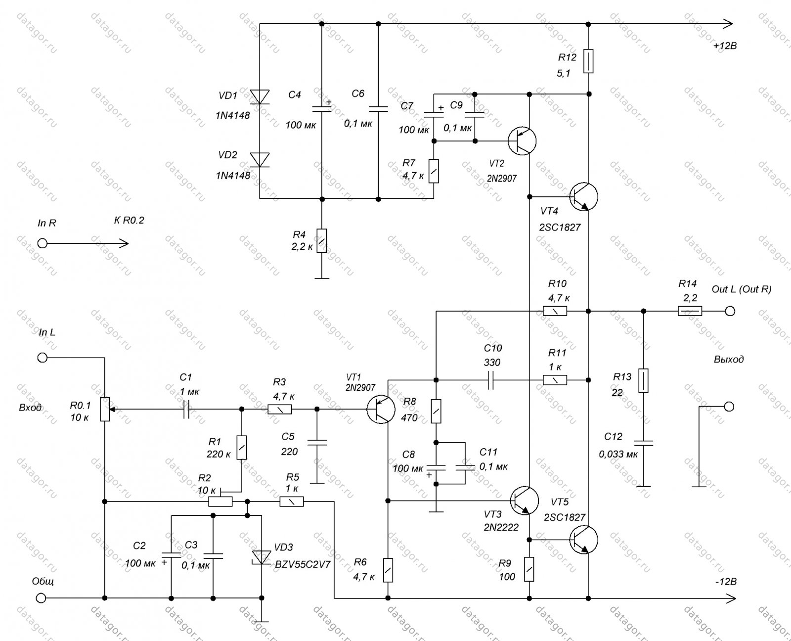

Обратимся теперь к схеме усилителя для наушников, размещенной на сайте, посвященном схемотехнике усилителей Джона Линсли Худа, и увидим их довольно высокое сходство (рис. 5).
Рис. 5 Оригинальная схема усилителя для наушников JLH
Отличий немного, большинство из них призвано улучшить потребительские свойства усилителя. Во – первых, в схеме набора увеличено входное сопротивление усилителя до 220 кОм против 47 кОм у оригинала.
Во – вторых, введена регулировка потенциала средней точки, для чего установлен стабилитрон VD1 и подстроечный резистор R2. Сопротивление резистора R4 уменьшено до 2,2 кОм по сравнению с 3,3 кОм у оригинала.
В – третьих, наряду с использованием оксидных конденсаторов с низким ESR, выполнено их шунтирование полипропиленовыми или поликарбонатными конденсаторами. Хорошие результаты дают металлизированные полипропиленовые конденсаторы серии CBB21, металлопленочные полиэтилентерефталатные конденсаторы серии CL21, или миниатюрные металлопленочные серии CL21X.
У меня были опасения, что входное сопротивление усилителя 220 кОм, определяемое резистором R1, сделает его восприимчивым к помехам, наводимым во входном кабеле и к внешним электромагнитным полям трансформатора блока питания. Но в силу низкого выходного сопротивления источника сигнала и экранированному входному кабелю этого не произошло.
Поскольку на входе усилителя установлен регулятор уровня, желательно, чтобы результирующее входное сопротивление оставалось на уровне 10 кОм. Поэтому сопротивление резистора R1 может лежать в диапазоне 100…220 кОм.

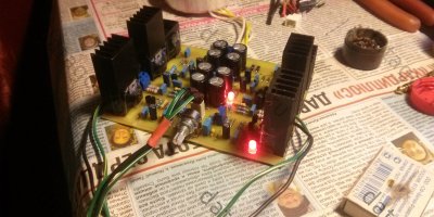

Звуковой потенциал усилителя достаточно высок, поэтому я подбирал детали, как по качеству, так и по параметрам.
Сначала я установил 11 перемычек из медного луженого провода диаметром 0,7 мм, затем постоянные резисторы и диоды, потом конденсаторы, транзисторы, и, наконец, разъемы, сдвоенный переменный резистор, транзисторы и микросхемы, размещаемые на радиаторах. «Прошел» по всем резисторам и убедился в соответствии их номиналов схеме.
Первое включение прошло не так гладко, как бы хотелось. Оказался бракованным стабилизатор отрицательного питания, который сильно грелся и выдавал -1,8 В вместо положенных -12 В. Замена микросхемы 7912 исправила положение.
Ноль на выходе устанавливается подстроечным резистором R2 (R2') после 15…20 минутного прогрева и от включения к включению усилителя держится на уровне ±4…6 мВ, что нормально. Все налаживание собственно и сводится к установке нуля и проверке тока выходного каскада по падению напряжения на резисторе R12 (0,64 В).

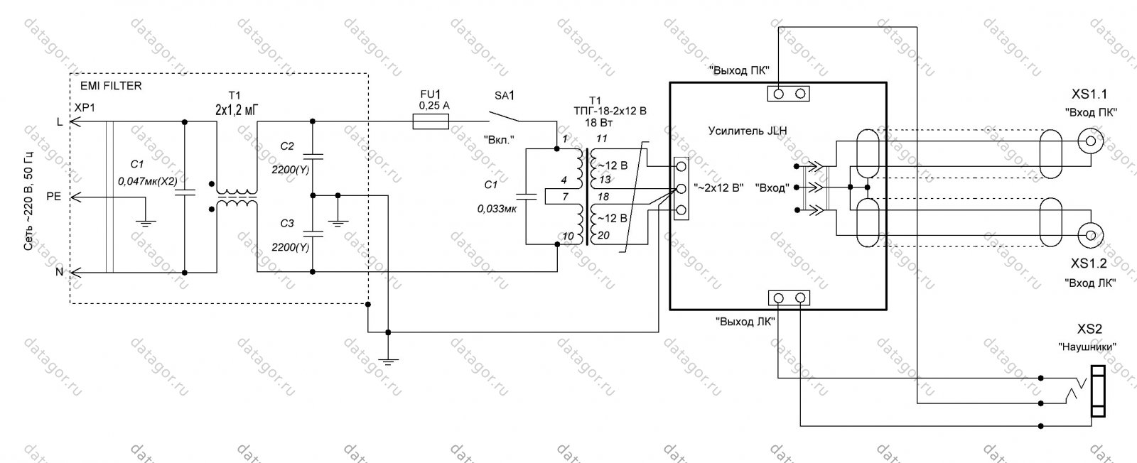

Чтобы помочь начинающим избежать типичных ошибок, привожу схему подключения платы усилителя (рис. 7). По сравнению со схемой, предложенной на нашем форуме, здесь имеется фильтр защиты от электромагнитных помех EMI Filter, снабберный конденсатор C1, входы подключены экранированным кабелем с двумя сигнальными проводами.
Рис. 7. Схема соединений усилителя для наушников
Фильтр защиты от электромагнитных помех - фабричный, например, типа EMI Filter 03 ME 3D, 110/220V, 3A, 50/60Hz. Снабберный конденсатор 0,033 мкФ на рабочее напряжение 250V типа MKP X2. Его можно заменить на 0,033/1kV К78-2 или 0,033/1,6kV К78-2.
Для монтажа входных цепей рекомендую экранированный аудио кабель 2х2x0,14 Shielded Flat Cable OFC.
Конструкцию желательно разместить в металлическом экранирующем корпусе из дюралюминия или стали.
