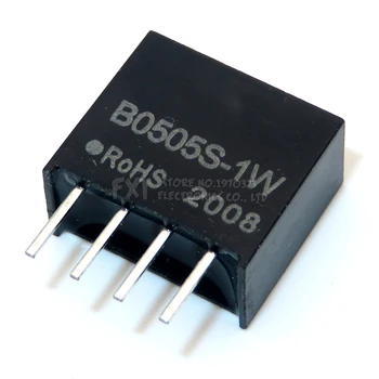

Когда работы над модулем закончились и я подал питание, он молчал, как убитый. Модуль точно рабочий, я ведь его проверял! Вооружившись лупой и собрав терпение в кулак, я произвёл осмотр, который выявил, что пока я с одной стороны платы выпаивал стабилизатор, с другой стороны прогрелся и совсем отпаялся мелкий резистор. Отвалившись, он благополучно потерялся.
Нет ни схемы, ни второго такого же модуля, что бы посмотреть номинал. Что делать? Полное молчание модуля дало мне основание подозревать, что это должна быть либо перемычка, либо резистор малого номинала. Что же, пробую поставить перемычку. Ура, заработало!

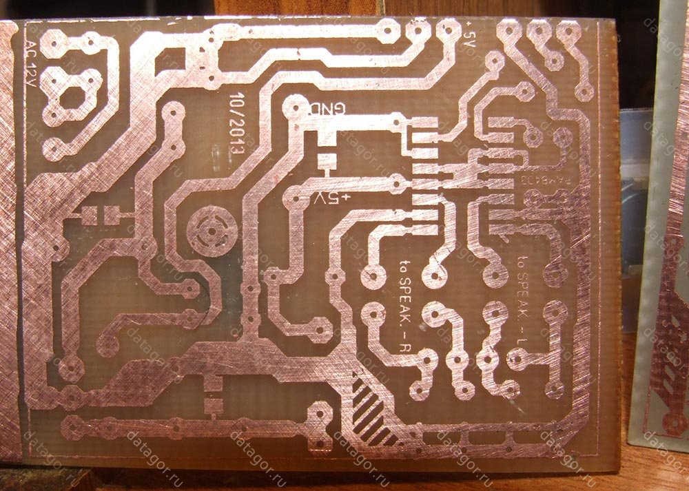

Сложность в создании платы была одна: необходимо было создать и «имплантировать» новую на месте штатной, магнитольной. Потому со старой платы были сняты размеры отверстий, осей регуляторов, и других особенностей. Затем в программе «Sprint Layout» была создана модель старой платы, и по маркерам размещены новые элементы. В создании новой платы особое внимание уделялось разводке земли с тем расчетом, чтобы на все основные узлы схемы шла своя шина земли.
Фактически были разведены две платы: одна с блоком питания и усилителем мощности, вторая — с регуляторами и темброблоком.
Сделано это было потому, что это был мой первый опыт работы с «цифровой» микросхемой УМ, и как она себя поведет в дальнейшем мне было неведомо. Такая модульная конструкция позволяла без лишних хлопот изъять плату УМЗЧ и установить на её место другую, с «классическим» усилителем мощности, например на TDA7052 или КА2209.
Выходы с микросхемы РАМ8403 были разведены с фильтрами, как оказалось, излишними.
На плате предусмотрено место установки светодиода индикатора питания, который попадает в штатное отверстие на корпусе.
Рис. 5. Плата усилителя мощности
Рис. 6. Плата тембров
Рис. 7. Готовые платы после распайки элементов
Рис. 8. РАМ8403, вид со стороны дорожек
Первый запуск конструкции
Запуск оказался неудачным. Музыка шла с искажениями, причём странными: усилитель как бы реагировал на уровень сигнала и «переключался» на искажения, как только сигнал превышал одному ему известный уровень.
Начались пляски с бубном. Неожиданно выяснилось, что причиной было включение параллельно динамическим головкам пьезокерамических излучателей, применённых SONY в качестве ВЧ-динамиков. Разумеется, на это я обратил внимание в самый последний момент. Изъятие их из схемы восстановило работоспособность ожидаемым образом, но подвигло на эксперименты.
Некоторое время я занимался исследованием выходных фильтров на звук. Оказалось, влияют и довольно существенно. В том виде, которые я и впаял, ориентируясь на аналогичные схемы, они влияли на звук в области ВЧ. Их изъятие привело звучание к нормальному, но дало повод задуматься. В любом случае, без фильтров, прямо на динамик, подобные усилители играют очень даже неплохо. А главное, громко и без нагрева корпуса микросхемы. За час работы с выходной мощностью ок. 1,5 W на канал нагрелся только радиатор линейного стабилизатора, по ощущениям не более 40 градусов.
Далее я занялся согласованием уровней сигнала. Поскольку микросхема обеспечивает мощность выше, чем могут себе позволить штатные динамики, пришлось подбором резисторов R15 (R16) привести уровень громкости к приемлемым значениям. Вместо них можно установить переменные резисторы, но я считаю регулирующие элементы одной из уязвимостей схем, и потому по возможности всегда обхожусь без них.
Были ещё проблемы с потенциометрами. Совершенно новые, они неожиданно стали хрипеть и отказывались нормально регулировать. Пришлось их выпаять, разобрать, опрессовать заклепки выводов на «подковках», промыть спиртом. После сборки неисправности больше не повторялись.
