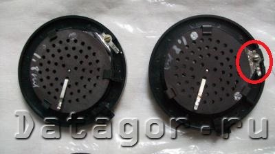

6. Теперь разбираем и вынимаем драйвера из ТДС-16
Здесь видно торчащую кромку с контактом. Для нее необходимо кусачками или надфилем при установке в чашки с Cosonic CD-828V немного убрать бортик. Делается это очень легко. Устанавливаем драйвера в получившиеся отверстия и хорошо придавливаем, вкручиваем болтик через клемму в контактную площадку.

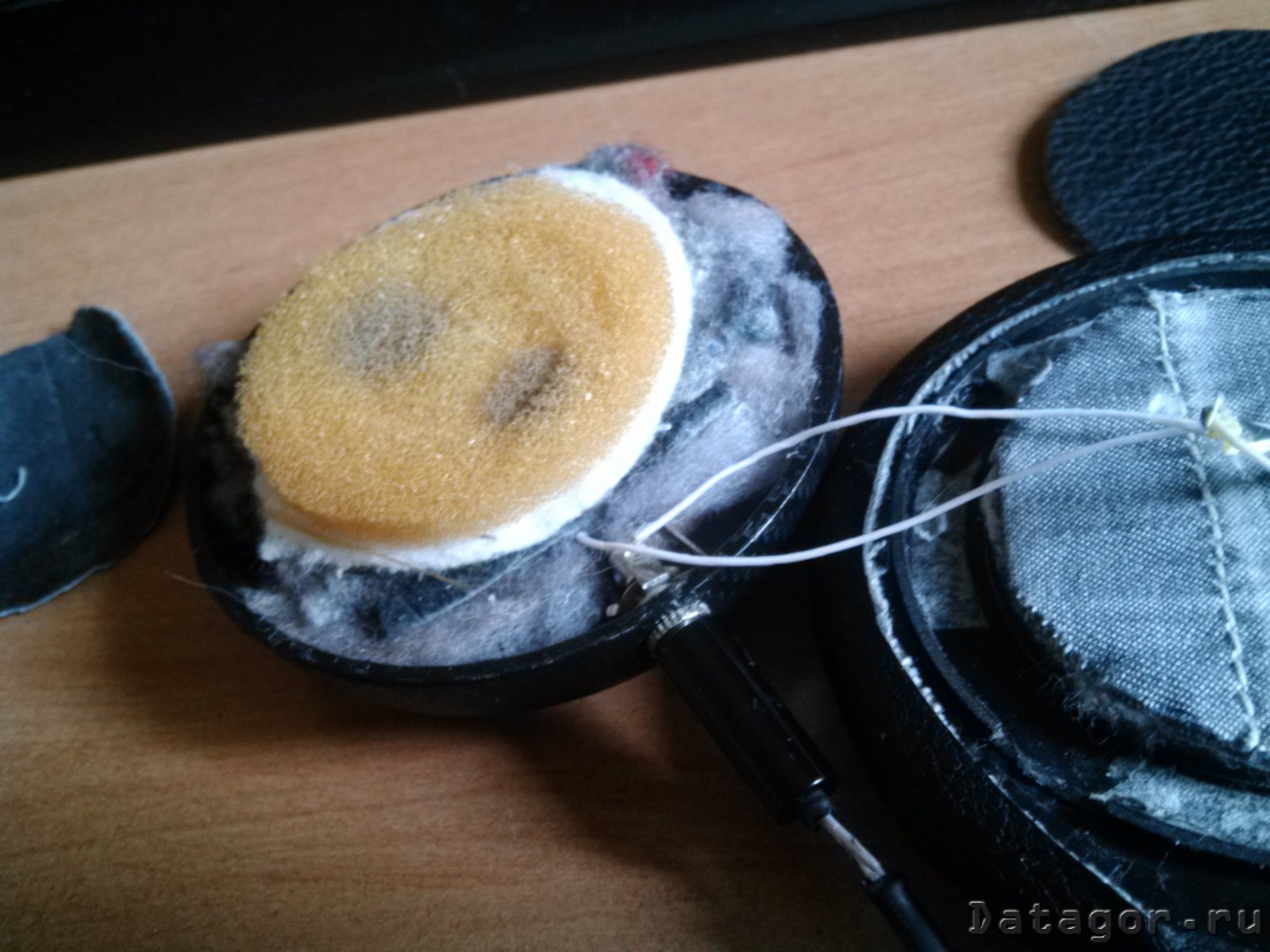

8. Далее необходимо задемпфировать драйвера. Это очень важный этап. При недостаточном демпфировании в АЧХ преобладает середина, и звук кажется немного плоским. При передемпфировании наблюдаем провал середины примерно как у некоторых Байеров. Однако для ТДС такой вариант плох. Звук кажется пространственным, яркие высокие, однако не хватает натуральности. Тут хорошее поле для экспериментов.
Моя схема следующая:
На дно чашки кладется тонкий синтепон, затем кусочек кожи, затем тонкий слой ваты и сверху кусок круглого поролона. На сам драйвер клеится тканевый круг.
9. Собираем чашку и закручиваем болтики.

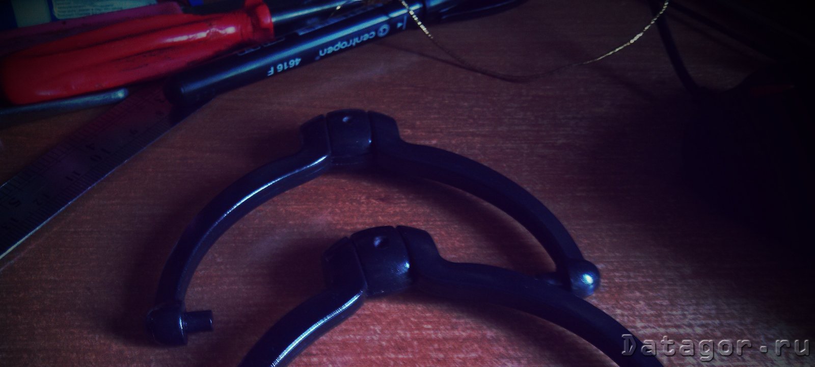

12. Держатели чаш можно использовать от Cosonic CD-828V как на фото
Или сделать его из велоспиц, что является лучшим вариантом, т.к. это все-таки метал, который можно выгнуть под свою голову.
13. Выгибаем спицы под чашки.
14. Прикрепляем спицы как на фото и получаем готовый обод, вставляем чашки и наушники готовы!
