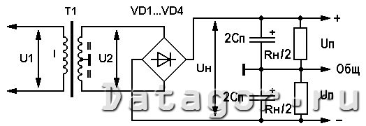

Основные соотношения, необходимые для прикидочного расчета нестабилизированного источника питания, обеспечивающего при токе нагрузки Iн напряжение Uн [1-3], приведены в прилагаемом ниже файле. Расчет ведется для мостовой схемы, в которой в качестве выходного напряжения Uн берется суммарное напряжение 2Uп, а накопительный конденсатор Сп представляет собой два последовательно включенных конденсатора удвоенной расчетной емкости (рис. 2).
Рис. 2. Мостовой ИП для двух симметричных относительно общего провода выходных напряжений
