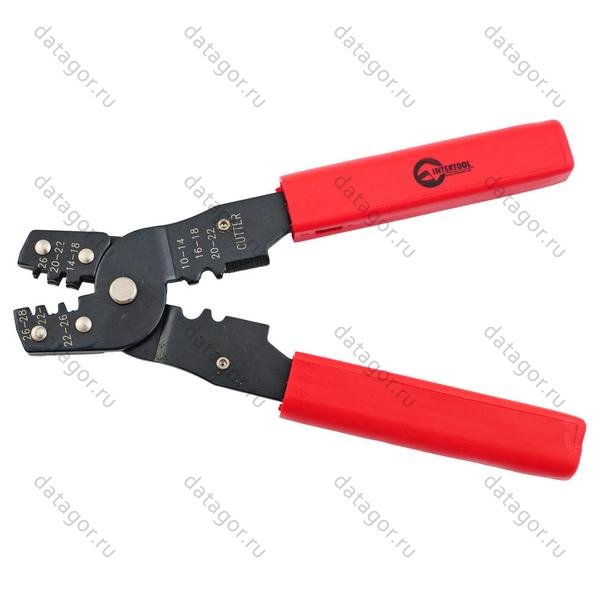

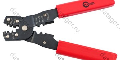

В продаже есть несколько обжимных клещей для BLS по цене от 800 руб., например, YAC-13 или HT-336U/HT-236U.
Борьба за контакт. Розетки BLS
Дороговато, если вы не планируете обжимать BLS в промышленных масштабах. Кроме того, чтобы получать приемлемые результаты требуется овладеть техникой использования, но никаких инструкций в комплекте с обжималкой не идет...

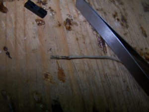

Отделяем один лепесток. Очищаем и залуживаем провод на 2-4мм.
Вставляем облуженный кончик в лепесток так, чтобы часть провода в изоляции попала под усы для обжима.
