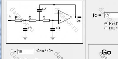

Предлагаю оптимальный вариант НЧ кроссовера на основе фильтра Баттерворта 3-го порядка (2-го порядка, считаю, недостаточна крутизна среза).
Не перегруженный функциональностью и деталями. Такими как фазовращатель, сумматор, перестройка частоты и т.п. Ведь нужны они крайне редко и не всегда. Задача схемы только срезать лишние не нужные динамику частоты.
Вот его схема:
Активные кроссоверы для АС основе фильтра Баттерворта 3-го порядка
Частота среза зависит от номиналов резисторов и конденсаторов.
Например, я выбрал 150 Герц и R=10 ком. Округлил полученные данные до ближайших существующих номиналов. У меня получились значения: С1=0.18 мкф, C2=0.47 мкф, C3=0.015 мкф.
Для других частот среза, существует множество программ расчёта. Прикладываю удобную программку AudioKillerа. Игорь, спасибо!
Питание двуполярное, стабилизированное не более ±15 Вольт.
Применил ОУ NE5532 (можно TL072), конденсаторы K73-17. Этого вполне достаточно для НЧ звена.
Печатную плату зеркалить при печати ( я забыл , пришлось ОУ подпаивать со стороны дорожек ).
Кроссовером полностью доволен. Посторонних шумов не добавилось. СЧ частоты срезаются хорошо, голоса слышно тихо.
Басы басят по полной программе :) От пассивных кроссоверов такого не добиться.
Всем советую хотя бы попробовать, ведь себестоимость не велика.
